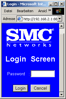

    Acessar a configuração de seu SMC Barricade é muito fácil. Você tem apenas que digitar o IP dele em seu navegador, e pressionar ENTER.
    O IP padrão é 192.168.2.1, então você tem que digitar http://192.168.2.1/ seu navegador, ou apenas clicar no link.
    Você deve agora ver uma janela como esta:
    Tela de Login
    Agora, você tem apenas que digitar sua senha dentro da caixa de senha e pressionar o botão .

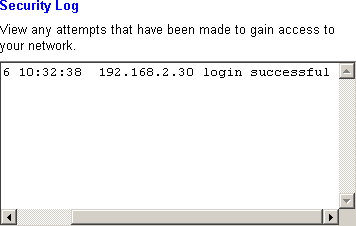

    Para descobrir seu IP, você tem agora que clicar em Status. Você deve agora ver um pequeno frame no meio de sua tela entitulado "Security Log" parecido com isto:
    2004/03/06 10:32:38  192.168.2.30 login successful
    Se você não vê uma linha como esta imediatamente, role abaixo até a base do frame. A entrada que nós estamos procurando deve estar entre as mais recentes.
    Em meu exemplo aqui eu obtive esta linha:
    então meu IP é 192.168.2.30. Lembre-se ou escreva isto em algum lugar assim nós podemos continuar.
