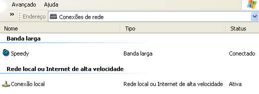

  2. Uma vez que você tenha feito o passo anterior... No Windows, clique em Iniciar>Configurações>Painel de Controle> Conexões de Rede para abrir esta página:
    Compare o que você vê com a imagem, se você tem a entrada que diz Conexão Internet habilitada, você já tem UPnP instalado e o processo inteiro será mais fácil. O Windows XP já deve ter configurado tudo se você comprou seu roteador e ele já tem a versão do firmware 1.42 (?) ou mais recente instalada. Se você quer pular de qualquer modo então avance para o passo número 4 abaixo.

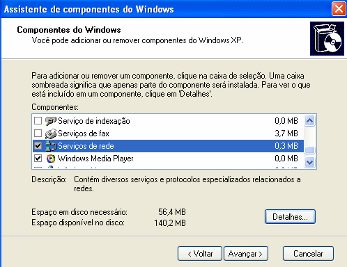

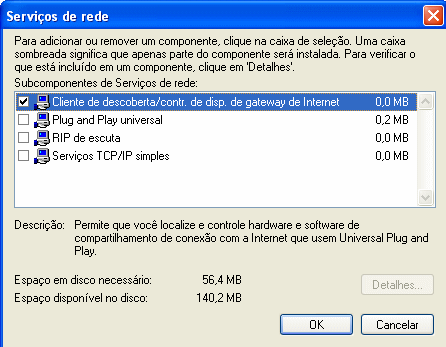

    3. No Assistente de Componentes do Windows, clique em Serviços de Rede, clique em Detalhes, e então selecione a caixa 'Universal Plug and Play'. Você deve ver ' Cliente de descoberta/controle de dispositivos de gateway de internet' listado, marque a caixa de checagem para isto também - como eu fiz abaixo.
    4. Clique em OK, e então clique em Próximo no Assistente de Componentes do Windows. Pode ser necessário fornecer o CD de instalação do Windows XP.

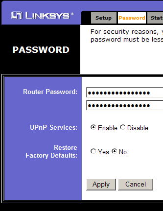

    1. Usando seu navegador, vá para http://192.168.1.1/Passwd.htm e, como mostrado na imagem abaixo, certifique-se de que ' Serviços UPnP' estão habilitados:

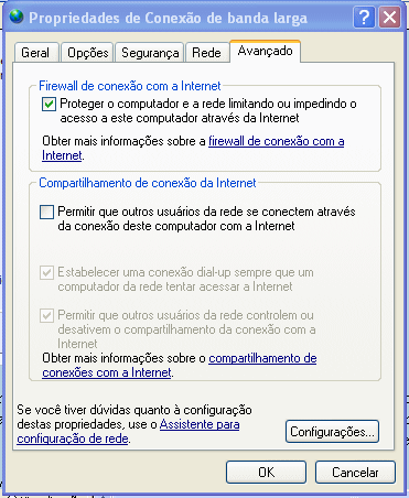

    1. Clique em Iniciar>Configurações>Painel de Controle> Conexões de Rede. Clique com o botão direito em 'Conexão Local'. Selecione 'Propriedades'. Uma pequena janela aparece. No topo pressione em 'Avançado'. Certifique-se que o firewall do Windows XP está desligado como na imagem abaixo:
    1. Agora cheque novamente o passo 2 acima para certificar-se de que você tenha o UPnP trabalhando direito. Deve levar um tempo para a entrada do gateway de internet aparecer, seja paciente, espere alguns minutos talvez e cheque novamente se ele não estava mostrando quando você olhou, atualizar a janela freqüentemente faz ela aparecer miraculosamente.

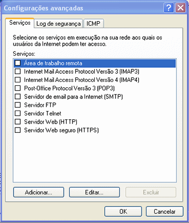

  5. Volte à seção principal da página, clique com o botão direito em ' Conexão Internet' e então selecione 'Propriedades' no menu que aparece. Clique na guia 'Avançado'.
    Você verá esta janela:

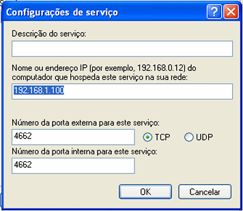

    Clique em configurações, e então em 'Adicionar'. Isto é onde você especificará que portas o roteador necessita transmitir para o eMule trabalhar. Preencha os espaços em branco como abaixo, exceto no campo endereço IP substitua pelo endereço IP designado ao seu próprio roteador que você memorizou no passo anterior. O campo de texto 'Descrição do Serviço' pode ser algo que você goste - isto é somente para que você possa identificá-lo mais tarde... O "eMule" trabalha perfeitamente bem:

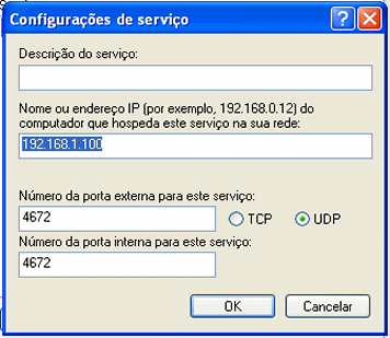

  6. Depois de clicar em 'OK' para salvar esta nova configuração, clique em 'Adicionar' uma vez mais para atribuir uma segunda porta. Uma vez mais preencha seu próprio endereço IP, digite "eMule" como a descrição de serviço, e copie os detalhes restantes como eles são mostrados abaixo. Então clique em 'Ok' para salvar as configurações:
  7. Você notará que você agora tem duas entradas do eMule, como na imagem abaixo:
    Clique em 'Ok' para salvar as configurações que você fez e saia. Isso é tudo o que há para fazer! Você informou a seu roteador para enviar o tráfego de entrada para as portas 4662 e 4672 em seu computador. Rode o emule e tudo deve agora funcionar.

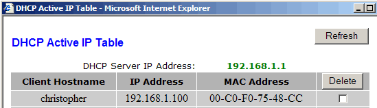

    Então clique no botão rotulado ' Tabela de Clientes DHCP'. Você verá a janela abaixo aparecer:
    Olhe na coluna Client Hostname, encontre o nome de seu computador e memorize os últimos três números do endereço IP à direita dele. Neste exemplo o computador central cliente é 'Christopher', e os últimos três números do endereço IP é 100. Uma vez que você tenha memorizado estes três números então feche a janela.

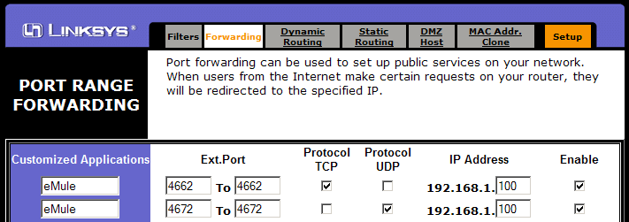

  3. No topo da tela, no lado direito, clique na aba cor de laranja rotulada 'Advanced'. Você chegará na página 'filtros' - se você não deseja fazer nada aqui, ao invés disso clique na segunda aba adiante rotulada 'Forwarding'... e complete os detalhes como eu fiz abaixo. Exceto, é claro, que você precisa completar os últimos três números de seu endereço IP que você memorizou (ele pode ser 100 como o meu):
  4. No fundo clique em 'Apply' para salvar as configurações que você digitou. Agora seu roteador está configurado para tráfego de entrada para as portas 4662, e 4672 em seu computador. Feche a janela do navegador, e rode o eMule, ele deve agora funcionar!
