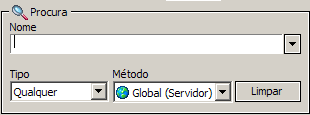

Procura
o Nome
Este campo toma o termo a pesquisar. Múltiplas palavras-chave podem ser digitadas e o eMule exibirá somente resultados com todas as palavras-chave no nome do arquivo. Para pesquisas mais flexíveis e precisas veja também procura booleana abaixo neste capítulo.
Esta caixa de texto tem um recurso auto conclusão que armazena entradas de pesquisa prévias. Para limpar esta lista pressione e segure CTRL ou ALT então pressione DEL ou use o Botão Limpar em Preferências -> Exibição. Lá esta opção pode também ser desativada.
o Tipo
Tipo pode ser utilizado para filtrar os acessos para um grupo específico de extensões. O tipo de download e suas extensões associadas são mostrados na tabela abaixo:

o Método
Método é a maneira de pesquisa do eMule. Também estão disponíveis máquinas de pesquisa baseadas na web para a rede do eMule. O resultado da pesquisa na web irá ser aberto no navegador.
> Servidor
Somente o servidor e o cliente atualmente conectado serão pesquisados.
> Global (Servidor)
Todos os servidores da lista de servidores serão perguntados. Cada servidor é perguntado individualmente. A barra verde na base mostra o progresso da pesquisa.
> Kademlia
Pesquisa toda a rede do Kademlia para as palavras-chave dadas. A rede eD2k, i.e. servidores não são pesquisados com este método. Isto pode tomar algum tempo até os resultados de pesquisa chegarem. Se até mesmo uma expressão de pesquisa popular não produzir nenhum resultado então a Porta UDP do sistema provavelmente está bloqueada por um firewall ou roteador.
