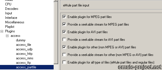

o Configurando o plugin
Depois de iniciar o VLC o diálogo de configuração do plugin pode ser encontrado em Configurações -> Preferências -> Módulos -> access -> access_partfile
Enable plugin for MPEG / AVI / non MPEG or AVI part files
Essas três opções "habilitar" decidem que arquivos devem ser processados pelo plugin. "arquivos part não MPEG ou AVI" são arquivos como .ogg, .ogm, .mp3, .mkv etc.
Se possível o VLC tentará usar seu módulo de acesso padrão ao invés do plugin se qualquer das opções estiver desabilitada.
Provide a seekable stream for MPEG / AVI / non MPEG or AVI part files
Normalmente streams de arquivos incompletos ou quebrados não são capazes de busca, i.e. o posicionamento da barra deslizante para pular através do vídeo ou a função avanço rápido não podem ser utilizados. Habilitando as opções para uma capacidade de busca em stream permitirá esta funcionalidade para downloads incompletos do eMule.
Essas opções somente trabalharão se o plugin estiver habilitado para o tipo de arquivo específico. Em alguns casos, especialmente com o AVI ou outro conteúdo não MPEG, a capacidade de busca em stream pode não trabalhar corretamente.
Enable plugin for all type of files (eMule part files and regular files)
TEste plugin é projetado para ser usado com arquivos .part do eMule. O módulo de acesso padrão no VLC tem um bug que pode congelar o sistema inteiro quando tentando abrir conteúdo quebrado ou incompleto. Este plugin oferece uma forma para contornar este bug com a opção do VLC abrir todo o conteúdo suportado com este plugin ao invés do módulo de acesso padrão. Ativar esta opção significa que todo conteúdo suportado é processado pelo plugin não importando se este foi aberto de dentro do eMule, do explorer ou linha de comando.
O Módulo de Acesso a Arquivos Part do eMule é totalmente substituído pelo módulo de acesso padrão no VLC.
