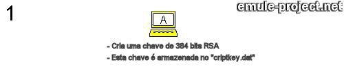

O cliente A deseja certificar-se de que seus créditos estão seguros e somente serão utilizados por ele. Ele cria uma chave particular de 384 bits RSA e armazena isto no arquivo cryptkey.dat.
Esta chave particular é criada quando a encriptação é utilizada pela primeira vez. Perder esta chave significa que o Cliente A perdeu todos os seus créditos pois ele não será mais capaz de provar que ele é o dono válido deles.

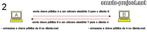

Quando dois clientes suportando encriptação trocam dados pela primeira vez ambos enviam uma chave pública juntamente com um valor aleatório para seu companheiro. Cada um guarda a chave do outro em seu arquivo clients.met. Somente a chave é salva, o valor aleatório é gerado novamente a cada nova conexão.

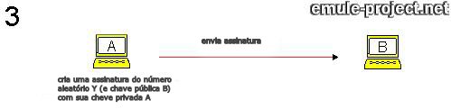

O cliente A deseja identificar-se para o B cliente em um tempo mais tarde, ele cria uma assinatura digital e envia esta ao B. Esta assinatura é de sua chave particular, a chave pública de B e um valor aleatório. Ela é válida até o cliente A mudar seu IP ou o cliente B fechar o eMule.
Depois de receber a assinatura do cliente A o cliente B checa se ela é criada da chave pública de B e o valor aleatório correto. Se isto também combinar com a chave pública do cliente A, então o cliente A é corretamente identificado.
