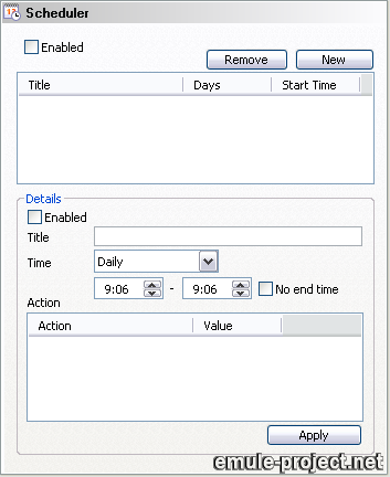

Plánovač dokáže ve zvolený čas upravit některá nastavení eMule. Může být použit například pro zvýšení rychlosti up- a downloadu v noci, zatímco ve dne bude snížena a ponechá připojení volné pro jiné programy.
Plánovač dovoluje vytvořit profily akcí s jednou nebo více akcemi které budou provedeny ve stanovený čas nebo den v týdnu.
První seznam ukazuje vytvořené profily s jejich Názvem, Dnykdy mají být provedeny akce a jejich Počátečním časem. V okně Detaily jsou zobrazeny akce obsažené ve vybraném profilu.
o Zapnuto
Aktivuje celý plánovač
o Odstranit
Vymaže označený profil akcí.
o Nový
Vytvoří nový profil. Nové profily jsou automaticky zobrazeny v okně Detaily, aby bylo možno hned provádět nastavení.
Detaily
Tato oblast ukazuje nastavení a akce právě vybraného profilu.
o Zapnuto
Toto políčko aktivuje profil. Může být vybrán jeden nebo více najednou.
o Název
Libovolný název nebo popis profilu.
o Čas
Akce mohou být prováděny denně nebo jen v určité dny v týdnu. Každá akce má také počáteční čas a konečný čas.
Pokud není v daný čas žádná akce aktivní, eMule automaticky použije výchozí nastavení od uživatele.
Vytvoření akcí v profilu
Nový profil musí být nejdřív vytvořen stisknutím tlačítka Nový. Po zadání jeho Názvu , počátečního času a konečného času je možno vytvořit akce pomocí rolovacího menu v seznamu akcí.
o Přidat
Vytvoří novou akci ve zvoleném profilu. Po vybrání typu akce se objeví dialog. Nastavte správnou volbu, kterou má akce změnit:
Upload Limit
Definuje maximální přenosovou kapacitu v kB/s kterou eMule smí používat.
Download Limit
Nastaví maximální přenosovou kapacitu pro download. Hodnota je také v kB/s
Počet zdrojů
Změní počet povolených zdrojů (pevný limit) pro download.
Počet připojení za 5 sekund
Změní počet nových připojení která mohou být vytvořena za 5 sekund. Tato hodnota může mít velký vliv na výkon eMule. Viz Nastavení -> Rozšířené pro detaily.
Max. připojení
Změní maximální počet připojení nastavený v Nastavení -> Připojení.
Kategorie: Zastavit Downloady
Tato akce zastaví všechny downloady ve vybrané kategorii.
Kategorie: Pokračovat v Downloadech
Pokračuje ve všech downloadech v dané kategorii.
Všechna změny v nastavení profilu musí být potvrzeny tlačítkem Použít.
o Editovat
Změní hodnotu vybrané akce.
o Odstranit
Vymaže vybranou akci.
