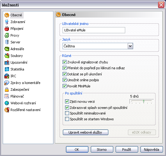

Obecné HelpNAV
Okno obecných nastavení
Uživatelské jméno
Pod tímto jménem vás uvidí ostatní uživatelé eMule.
Jazyk
Z nabídky vyberte jazyk, který má eMule používat.
Různé
  • Zvukově signalizovat chybu
    Pokud je zaznamenána chyba programu nebo porušený soubor, PC speaker pípne, aby vás upozornil
  • Přenést do popředí po kliknutí na odkaz
    eMule používá síť eD2k. Součástí specifikace této sítě jsou speciální hypertextové odkazy na webových stránkách, které mohou sloužit ke snadnému přidání serverů nebo souborů ke stažení do vašeho klienta. Tato volba ovlivňuje, jak se eMule zachová, když na takový odkaz kliknete. Pokud volbu povolíte, eMule se po kliknutí přenese do popředí, pokud ji nepovolíte, bude eMule jen blikat na hlavním panelu
  • Dotázat se při ukončení
    Pokud je tato volba povolena, při ukončování eMule se zobrazí dotaz, jestli chcete eMule opravdu ukončit. Pokud volba není povolena, eMule se ukončí okamžitě.
  • Povolit on-line podpis
    Do složky eMule bude zapsán malý soubor onlinesig.dat. Teto soubor má následující formát:
    [Stav připojení]|[Připojený server]|[IP:port]
    [Momentální rychlost stahování]|[Momentální rychlost uploadování]|[Počet uživatelů ve frontě]
    Tyto informace můžou být poslány na internet pomocí nástroje Dra.:.godův Online Podpis nebo jakkoli jinak zpracovány.
    Do budoucna budou možná přidány další funkce.
    Tuto volbu uvidíte pouze tehdy, pokud je aktivní volba Zobrazit více ovládacích prvků v Nastavení -> Rozšířené.
  • Povolit MiniMule
    MiniMule je malé okno obsahující základní informace o eMule, jako je stav připojení, rychlos uploadu a downloadu, počet dokončených souborů a volné místo na disku. MiniMule se zobrazí, pokud je eMule minimalizována do oznamovací oblasti (Vpravo dole) a vy jednou kliknete na její ikonu.
    MiniMule
Po spuštění
  • Zjistit novou verzi
    Pokud je tato volba zaškrtnuta, eMule při každém spuštění zkontroluje, jestli nebyla vydána nová verze. Posuvník nastavuje interval těchto kontrol. Pokud je nová verze k dispozici, můžete ji stáhnout na www.emule-project.net. Pro aktualizaci eMule na novější verzi jednoduše nainstalujte / rozbalte novou verzi do složky se starou verzí. Všechna nastavení a stahované soubory budou zachovány a použity v nové verzi.
  • Zobrazovat při spouštění splash screen
    Pokud je tato volba aktivní, bude při spouštění zobrazena hezká úvítací obrazovka (splash screen).
  • Spouštět minimalizované
    S touto volbou se po spuštění eMule nezobrazí hlavní okno, ale jen ikona v oznamovací oblasti.
  • Spustit při startu windows
    S touto volbou se eMule spustí spolu s windows.
Tlačítko "Editovat webové služby"
Internet nabízí některé služby jako například vyhledávače v síti. Tyto funkce lze využívat přímo z klienta eMule pomocí odkazů, které si můžete sami vytvořit. Tyto odkazy pak budou dostupné pomocí tlačítka "Nástroje" na horním panelu (jako položka "Odkazy") nebo z kontextové nabídky v seznamu stahovaných souboru (jako položka "webové služby" - tady se zobrazí jen ty odkazy, které obsahují proměnnou). Pro jejich nastavení musíte upravit soubor webservices.dat v adresáři eMule. Tlačítko Edit Webservices poskytuje rychlý přístup k tomuto souboru.
Příklad souboru webservices.dat:
# Konfigurační soubor webových služeb
# Na každém řádku definujte jednu službu
# Formát řádku: Název Služby, Internetová Adresa
# Proměnné:
# #filename -> Jméno souboru
# #hashid -> Hash souboru
# #filesize -> Velikost souboru
# Příklady:
# Webová stránka eMule,http://www.emule-project.net
# Sluzba,http://www.sluzba.cz/hledani?p=ed2k:#filesize:#hashid
# Řádky s komentářem začínají znaky # nebo / a jejich obsah nehraje roli.
eMule FAQ,http://www.emule-project.org/faq/
Tento příklad přidá do webových služeb eMule FAQ
Tlačítko "eD2k Odkazy"
Tímto tlačítkem nastavíte v Internet Exploreru a Windows formát eD2k odkazu. Poté se tyto odkazy budou spouštět v eMule, kam mohou přidat nový server nebo soubor ke stažení. Pokud je tato asociace již nastavena, tlačítko bude nedostupné. V ostatních prohlížečích je potřeba nastavit asociaci ručně.
