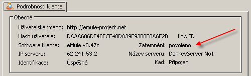

Podrobnosti klienta
Jestli ostatní klienti podporují zatemnění zjistíte, když si otevřete Podrobnosti klienta a zkontrolujete položku Zatemnění. Možnost "povoleno" znamená, že je možné tuto možnost využít, nebo také může znamenat, že se tento způsob připojení právě používá ke komunikaci s tímto klientem.
