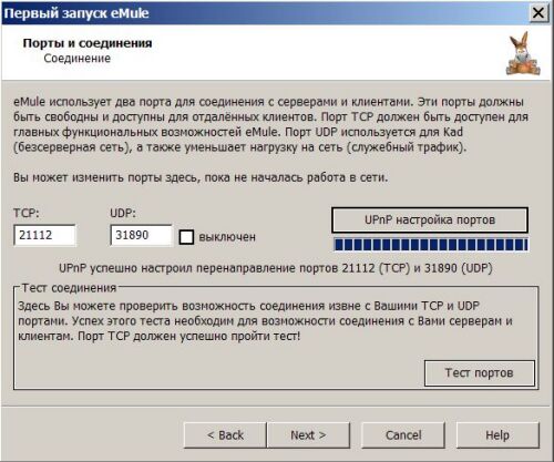

Начиная с версии 0.48a eMule поддерживает UPnP (Universal Plug and Play), что помогает достаточно легко настроить маршрутизаторы или файрволы имеющие UPnP поддержку. Если eMule успешно настраивает перенаправление необходимых портов в вашем маршрутизаторе, то вам нет более необходимости заботиться о перенаправлении портов, eMule сделает всю работу за вас. Для проверки поддержки UPnP вашей системой следует нажать кнопку "UPnP настройка портов" в окне "Порты и соединения" помощника "Первый запуск eMule..." (помощник "Первый запуск eMule..." всегда доступен в меню "Сервис").
Порты и соединения
При нажатии кнопки "UPnP настройка портов" eMule протестирует UPnP и сообщит вам об успехе или же неудаче теста. В случае неудачи прочитайте информацию о настройке перенаправления портов вручную, изложенную ниже. Вы можете включать или выключать UPnP по вашему желанию в меню "Настройки" -> "Соединение".

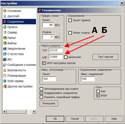

eMule прослушивает два порта, которые выбираются случайным образом при первом запуске программы начиная с версии 0.47c (более ранние версии использовали порты 4662 и 4672 по умолчанию). Вы можете увидеть какие порты выбраны eMule в меню "Настройки" -> "Соединение" (см. пример ниже). Вы также можете поменять эти порты при желании, eMule счастлив любому выбору.
меню
Выделены два порта, порт А для TCP и порт Б для UDP. Следует отметить, что номера портов на картинке даны просто для примера и нет никакой необходимости использовать именно их. Теперь, когда увидели какие порты выбраны в меню "Настройки" -> "Соединение", вам необходимо открыть их в настройках NAT или Перенаправление портов в вашем маршрутизаторе или файрволе. Возможно вам будет необходимо заполнить различные поля данными и нижеследующие таблицы должны вам в этом помочь:
