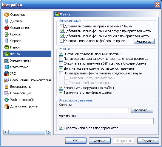

Экран настроек Файлы
Инициализация
o Добавлять файлы на прием в режиме 'Пауза'
Эта опция полезна, когда список Прием содержит уже 20 или более пунктов, так как все новые загрузки лучше добавлять со статусом отложенные, чем ожидание. Это позволит держать файлы в очереди без перенагружения соединений eMule. Смотрите также По завершении файла снимать следующий с паузы.
o Добавлять файлы на отдачу с приоритетом 'Авто'
Файлам, только что или полностью загруженным, или представленным на отдачу, приоритет будет устанавливаться автоматически. В этом случае eMule будет управлять приоритетом согласно количеству запросов файла. Файлы с небольшим количеством запросов получат высокий приоритет, а файлы с большим количеством запросов получат низкий приоритет. Эта опция рекомендуется к использванию, так как помогает увеличить доступность редких файлов в сети.
o Добавлять новые файлы на прием с приоритетом 'Авто'
Подобно верхней опции, эта применяется к файлам, добавленным в список Передачи. Приоритет загрузки будет установлен автоматически, согласно количеству найденых для нее источников.
Найденные источники Приоритет
0 - 40 High (Высокий)
41 - 80 Normal (Обычный)
81+ Low (Низкий)
o Очищать имена новых файлов на прием
Эта опция автоматически очищает имена файлов всякий раз, когда в список Прием добавляется новая загрузка. Специальные символы, подобно _ , . , [], удаляются или заменяются пробелом, а первая буква каждого слова делается прописной. Далее, специальные строки, которые можно указать кнопкой Редактор, также удаляются из имени файла. Будут использоваться уже заданные строки, но можно легко добавить новые с помощью разделителя |.
Внимание:
Образы для программ, записывающих CD, часто состоят из более чем одного файла. Например, *.cue/*.bin (CDRWin), *.mds/*.mdf (Alcohol120%), *.ccd/*.../files/help/1033/*.sub (CloneCD), *.bwt/*.bwi/*.bws (BlindWrite). Эта опция не будет использоваться при загрузке таких файлов. Изменение имени файла вызовет сообщение об ошибке при попытке записать их, поскольку правильное имя файла сохраняется также и в этих файлах.
Если, тем не менее, имя такого файла изменяется, его следует заменить также в сопутствующих файлах. Для файлов *.cue это можно легко сделать с помощью блокнота Windows, но другие форматы обычно требуют шестнадцатеричный редактор, аналогичный UltraEdit или WinHex.
Обратите внимание:
Файлы, выбранные в списке передач, могут быть очищены вручную нажатием CTRL+F2.
Разные
o Пытаться отдавать полными частями
Будучи включенной, эта опция велит eMule загружать часть файла до тех пор, пока она не будет укомплектована. Выгода в том, что увеличивается доступность файлов, поскольку раздаваться могут только полные их части. При передаче другому нового файла эта опция значительно увеличивает эффективность совместного использования такого файла. Включать эту опцию рекомендуется в любых ситуациях, так как она улучшает качество частей файла в сети.
o Пытаться сначала загрузить части для предпросмотра
Чтобы работала функция предварительного просмотра, должны быть уже загружены первая и последняя части файла. Эта опция попытается получить сначала их. Ее не рекомендуется включать, поскольку она оказывает негативное влияние на доступность и распространение файлов - части для предпросмотра будут распространяться в большей степени, чем другие.
o Следить за появлением eD2k ссылок в буфере обмена
Копирование с сайта или другого источника ссылки eD2k посредством CTRL+C выдаст сообщение, запрашивающее, нужно ли этот файл добавить в список Передачи.
o Доп. метод вычисления оставшегося времени
Эта опция указывает, как eMule вычисляет время, оставшееся до конца загрузки. Метод по умолчанию основан на текущей скорости загрузки данного файла, тогда как дополнительный метод учитывает среднюю скорость с момента добавления этого файла в учетную запись.
o По завершении файла снимать следующий с паузы
Если загрузка какого-либо файла завершена, а в списке загрузок имеются приостановленные файлы, автоматически возобновится загрузка одного из них. Временная остановка загрузки файлов, или добавление фалов в режим временной остановки загрузки, вместе с этой функцией позаботится об поддержании постоянного количества источников (для нормальной DSL он не должен превышать 3000), чтобы не замедлить работу eMule из-за подсоединения слишком большого их числа.
o Желательно той же категории
Эта опция доступна, только если используется По завершении файла снимать следующий с паузы. Если используются Категории, eMule попытается возобновить загрузку файла той же категории, как и завершенный.
o Только в той же категории
Эта опция вынуждает возобновлять загрузку файла только той категории, как и законченный.
o Запоминать загруженные/отмененные файлы
Эта опция влияет на отображение результатов поиска. Каждый файл, который уже был загружен или отменен, в результатах поиска будет отмечен зеленым цветом. Также к результатам добавляется новая колонка, которая показывает, был ли этот файл отменен или уже загружен. Эта опция полезна для отслеживания похожих файлов. Она работает даже тогда, когда файл уже не является общедоступным, или перемещен в другую папку.
Отмененные файлы хранятся в файле cancelled.met, а уже загруженные файлы хранятся в файле known.met. Оба файла находятся в каталоге, куда инсталлирован eMule.
Видео проигрыватель
Если этот блок пуст, eMule по умолчанию будет использовать медиа проигрыватель, связанный с типом файла, который пытаются просмотреть. Если здесь указать путь к другому проигрывателю, будет использоваться он. Обычно большинству медиа проигрывателям нужен рабочий файл, поскольку они не очень хорошо обрабатывают промежутки в незаконченных файлах. Если используется проигрыватель по умолчанию, должен быть отмечен блок Сделать копию для предпросмотра. Видео проигрыватель VLC - VideoLAN Client не нуждается в рабочем файле и может использоваться для предварительного просмотра файлов в eMule вместо проигрывателя по умолчанию. За большей информацией обращайтесь к разделу Предварительный просмотр.
Применимо к версии: .47c +
