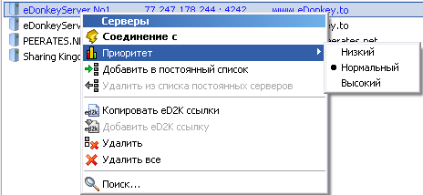

Автосоединение только с постоянным серверами
Контекстное меню в списке серверов позволяет добавлять сервера в файл staticservers.dat, расположненный в папке eMule\config. Этот список автоматически загружается при запуске eMule. Эта опция велит eMule соединяться с серверами лишь из этого списка. Только добавляйте в него сервера с постоянным IP, или использующие свойство DynDNS! Включение этой опции без указания серверов с вышеуказанными свойствами оставит eMule без соединения!
Использовать систему приоритетов
В контекстном меню списка серверов каждому серверу можно назначить приоритет.
Установка серверу приоритет
Приоритет укажет eMule, каким серверам отдать предпочтение при соединении.
Высокий приоритет вручную добавленным серверам
Эта опция указывает eMule присваивать высокий приоритет всем вручную добавленным серверам. Чтобы добавить сервер вручную, добавьте его в файл addresses.dat (используя кнопку Список).
