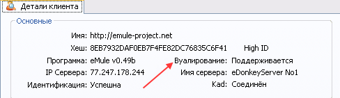

Детали клиента
Поддерживает ли другой клиент вуалирование, можно узнать, открыв диалог Детали клиента и проверив строку Вуалирование. "Поддерживается" означает, что этот клиент поддерживает вуалирование, но оно не будет использоваться (например, потому, что вы оба не выбрали это в своих настройках), а "Включен" оозначает, что другой клиент поддерживает вуалирование, и оно будет использоваться при соединении к нему (или его подсоединении).
