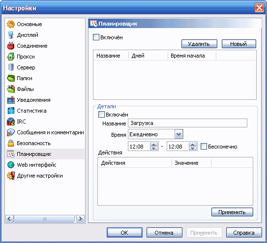

Планировщик позволяет автоматизировать некоторые административные задачи, которые могут выполняться в eMule. Его можно использовать для запуска приема/отдач в ночное время, чтобы в рабочее время трафик оставался свободным для других приложений.
Планировщик работает по созданным профилям для действий, которые будут выполнены в установленное время.
Первый списочный блок с колонками Название, Дни и Время начала показывает созданные профили для выполняемых действий. В области Детали показываются назначенные действия для выбранного профиля и установленное время.
o Включен
Активирует весь планировщик.
o Удалить
Удаляет выделенный профиль.
o Новый
Создает новый профиль. Новые профили автоматически отображаются в области Детали, чтобы сделать соответствующие установки.
Детали
Эта область показывает текущие установки и действия для выбранного профиля.
o Включен
Активирует выбранный профиль. В любое время может быть активировано любое количество профилей.
o Название
Название или описание профиля.
o Время
Действие может выполняться Ежедневно или только в установленный день недели. Кроме того, каждое действие должно иметь Время начала и Время окончания.
Если в данное время нет никаких доступных действий, eMule автоматически использует настройки по умолчанию из других диалогов Настройки.

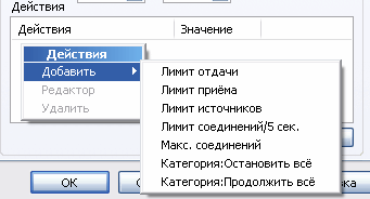

Создание действий в профиле
Сначала нажатием кнопки Новый должен быть создан новый профиль. После введения Названия, Времени начала и Времени окончания профиля, щелчком правой кнопки мыши в списке Действия вызывается контекстное меню, где выбирается действие.
o Добавить

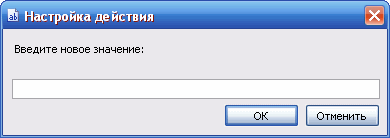

Создает новое действие в выбранном профиле. После выбора типа действия появляется окно "Настройка действия". Установите соответствующее значение для действия:
Лимит отдачи
Устанавливает в Кб/сек. максимальный трафик отдачи, который может использовать eMule.
Лимит приема
Устанавливает в Кб/сек. максимальный трафик приема, который может использовать eMule.
Лимит источников
Изменяет количество источников для загрузки (Жесткий лимит).
Лимит соединений/5 сек.
Изменяет количество соединений, создаваемых за 5 секунд. Это значение может серьезно повлиять на работу eMule. См. дополнительную информацию в Настройки -> Другие настройки.
Макс. соединений
Оменяет максимальное количество соединений в Настройки -> Соединения.
Категория: Остановить все
Эта категория приостанавливает все загрузки в выбранной Категории.
Категория: Продолжить все
Возобновляет все приостановленные загрузки в данной категории.
Все изменения в настройках профиля приобретают силу после нажатия кнопки Применить.
o Редактор
Изменяет значение для выбранного действия.
o Удалить
Удаляет выбранное действие.
