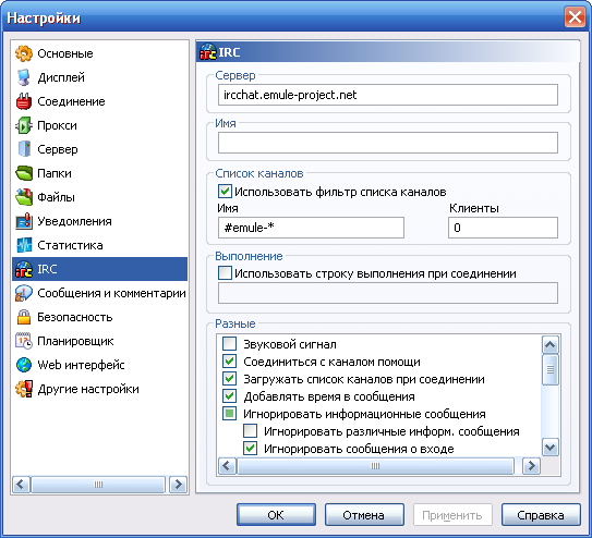

Экран Опции IRC
Сервер
По умолчанию и официально сетью IRC является irc.mindforge.org . Проекты сети IRC всегда можно найти по адресу ircchat.emule-project.net.
Имя
Устанавливает имя для IRC, отличное от введенного на вкладке Основные. Для соединения с IRC лучше выбрать свое собственное имя вместо данного по умолчанию. Отсутствие одинаковых пользовательских имен облегчает волонтерам канала оказание помощи пользователям. Некоторые имена могут быть зарезервированы в сети MindForge. Об этом сообщит агент-робот NickServ. Если такое сообщение получено, следует изменить свое имя, напечатав /nick ДругоеИмя, где ДругоеИмя - новое имя.
Список каналов
o Использовать фильтр списка каналов
Фильтром может быть или имя, или определенное количество пользователей. Список будет ограничен до демонстрации только тех каналов, которые имеют или соответствующее имя, или количество пользователей, не больше заданного.
Выполнение
o Использовать строку выполнения при соединении
Эта опция позволяет выполнять при соединении спецальные действия. Несколько команд можно сцеплять символом '|'.
Пример:
/ns identify secret | /join #emule-english
Эта выполняемая строка пошлет пароль 'secret' на NickServ, который идентифицирует пользователя под этим именем. Затем NickServ автоматически соединит этого пользователя с каналом #emule-english.
Разные
o Звуковой сигналs
Эта функция известна с клиента mIRC. Она используется для воспроизведения звуковых файлов, которые в канале могут принимать большинство пользователей. Звуки для IRC должны размещаться в подкаталоге \Sounds\IRC папки, в которую инсталлирован eMule. Использоваться могут только файлы *.wav.
В канале комманда /sound soundfile.wav может использоваться для воспроизведения файла soundfile.wav при входе в канал. Команда /sound nickname soundfile.wav воспроизведет этот файл только для пользователя с именем nickname.
Внимание:
Эта функция может очень раздражать других пользователей, особенно в больших каналах. Использовать ее следует с осторожностью, иначе могут отвергнуть, или даже забанить. Официальные каналы IRC eMule настоятельно просят не использовать эту команду.
o Соединяться с каналом помощи
После включения этой опции eMule будет автоматически соединяться с официальным каналом помощи IRC.
o Загружать список каналов при соединении
Автоматически показывает на отдельной вкладке все доступные каналы подключенного сервра.
o Добалять время в сообщения
Перед каждым IRC-сообщением будет отображаться текущее время, позволяя легко отслеживать, когда что-то было сказано.
o Игнорировать информационные сообщения
Никакая информация канала, ни о входе (люди, входящие в канал), ни о выходе (люди, покидающие канал), ни об уходе (разъединяющиеся люди) не будет отображаться. Такое игнорирование сделает чат чище.
o Игнорировать сообщения протокола eMule
Клиент IRC в eMule может использоваться для особых задач eMule, таких, как добавление друзей и обмен ссылками eD2K на файлы. Это свойство можно отключить, ометив эту опцию.
o Разрешать добавление Вас в список друзей
Чат IRC в eMule позволяет пользователям добавлять друзей прямо из списка имен с помощью правой кнопки мыши. После удаления галочки eMule будет отвергать предложения быть добавленным в список Друзья. После отказа пользователи, пытающиеся добавить друга, не будут получать никаких сообщений.
o Принимать eD2k ссылки в IRC (Будьте внимательны!)
Если эта функция включена, она автоматически добавит все полученные в чате ссылки eD2k напрямую в список Прием.
Во избежание получения нежелательных ссылок, эту функцию следует использовать вместе с опцией Только от друзей. Если эта опция также включена, ссылки будут приниматься только от друзей, которые добавлены как Друзья в окне Сообщения.
Применимо к версии: 0.43a +
