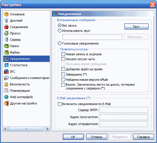

Экран Уведомления
Уведомления инициируются на особые события, выводя всплывающее окно в нижнем правом углу экрана, воспроизводя звук или поясняя событие.
Всплывающие окна появляются даже при просмотре фильмов или запущенных играх.
Всплывающие сообщения
o Кнопка Тест
Эта кнопка протестирует все настройки, сделанные как указано ниже, включая Email уведомления.
o Без звука
Эта настройка дана по умолчанию. Уведомление только показывается, звуком не сопровождается.
o Использовать звук
На инициализацию уведомления воспроизведет звуковой файл, введенный в текстовое поле внизу. Для ввода произвольного файла *.wav используйте кнопку Просмотр....
o Голосовые уведомления
Эта опция использует движок Microsoft Text-To-Speech, доступный в современных операционных системах. Если операционная система не поддерживает данное свойство, этот элемент управления становится серым.
Microsoft предлагает дополнительный пакет речевых программ на различных языках.
Появляться когда
o Новая запись в журнале
Все, что появится в Серверы -> Журнал, будет показано во всплывающем окне.
o Начало сесси чата
На начало новой сессии в Сообщения.
o Получено новое сообщение
Это событие инициализируется, когда приходит новое сообщение в чате. Также об этом предупреждает иконка в строке состояния.
o Добавлен файл на прием
Это событие инициализируется каждый раз, когда файл на прием добавляется через Интернет-ссылку, IRC или Поиск.
o Завершено
Уведомление на завершении приема. Также может быть дополнительное уведомление по email. См. ниже.
o Найдена новая версия eMule
Уведомление всплывает, если eMule обнаруживает новую версию, которую можно загрузить с www.emule-project.net
o Важно: Закончилось место на диске, потеряно соединение с сервером
Эти два условия означают, что как можно скорее требуется вмешательство пользователя. Если место на диске использовано полностью, состояние загрузки будет установлено в остановлено, или, в случае завершении загрузки, ошибка. В этом случае индикатор выполнения заполняется желтыми и черными полосами. Если потеряно соединение с сервером, eMule в большинстве случаев попытается соединиться с другим серевером.
Email уведомления
На события, помеченные звездочкой (*), может быть послано уведомление по email. Чтобы использовать это свойство, отметьте Включить уведомления по E-Mail и предоставьте следующую информацию:
o Сервер SMTP
Это сервер, отвечающий за рассылку почты. Обычно не бывает локально запускаемого сервера SMTP, поэтому следует обеспечить или сервер Интернет-провайдера, или какой-либо бесплатный почтовый сервер, подобно GMX. Большинство серверов SMTP для рассылки почты потребуют идентификации (имя пользователя и пароль). Это делается с целью защиты сервера от злоупотреблений спаммерами. В настоящее время eMule еще не предлагает возможность предоставления информации об идентификации серверу SMTP.
Чтобы успешно использвать это свойство, введите сервер SMTP, а в следующие текстовые поля - почтовые адреса, принадлежащие этому серверу.
o Адрес получателя
Адрес, на который будет отсылаться почта. Рекомендуется использовать адрес почты, принадлежащий серверу SMTP, введенному выше.
o Адрес отправителя
Адрес, с которого будет отсылаться почта. Как и адрес получателя, рекомендуется использовать принадлежащий серверу SMTP.
Пример для GMX:
Сервер SMTP для GMX: mail.gmx.net
Адрес получателя: your-account@gmx.net
Адрес отправителя: your-account@gmx.net
Пожалуйста, обратите внимание, что из-за отсутствия идентификации SMTP в большинстве случаев придется запускать сервер SMTP на собственной сети или компьютере, который выполняет идентификацию.
