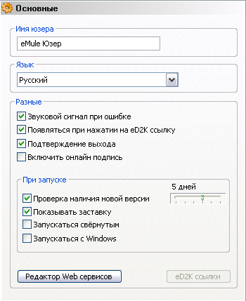

Имя Юзера
Введите ник, который увидят другие пользователи.
Язык
Выберите ваш язык из выпадающего списка.
Разные
o Звуковой сигнал при ошибках
Если произойдет ошибка или порча файла, то PC - спикер подаст звуковой сигнал
o Появляться при нажатии на eD2k ссылку
Поскольку eMule использует eD2k сети, загрузки и серверы могут быть добавлены через специальные web ссылки.
Установите поведение eMule’s при щелчке на веб ссылке. Выбор или высветит задачу eMule или развернет окно eMule.
o Подтверждение выхода
Окно сообщения появится при закрытии eMule спросив подтверждения.
o Позволить Онлайн-Подпись
Маленький файл, названный onlinesig.dat будет записан в директории eMule. Этот файл имеет следующий формат:
[Онлайн Статус]|[Соединенный Сервер]|[IP:порт]
[Текущий Прием]|[Текущая Отдача]|[Юзеры на очереди]
Эту информацию можно послать в веб через сервис Dra.:.god's Online Signature или использовать любым другим способом.
В будущем могут быть добавлены дальнейшие функции.
Доступно только если Показывать больше Средств управления в Настройки-> Расширенные активно.
При запуске
o Проверка на наличие новой версии
Если эта опция отмечена, то eMule будет искать более новую версию при каждом запуске. Ползунок устанавливает интервал проверок на наличие новой версии.
Если более новая версия найдена, что Вы можете скачать ее на www.emule-project.net. Чтобы обновить eMule просто установите / распакуйте новую версию в ту же самую папку, где находится ваш текущий eMule. Все настройки и закачки будут автоматически использованы новой версией.
o Показывать заставку
Показывает красивую заставку при запуске eMule если отмечено
o Запускаться свернутым
Это запустит eMule иконкой в трее
Редактор web сервисов
Интернет предлагает такие размещенные в вебе службы как поисковые машины. Эти веб-службы могут использоваться непосредственно из eMule. Их конфигурационный файл webservices.dat в папке, куда установлена eMule должен быть отредактирован. Кнопка Редактор web сервисов дает быстрый доступ к этому файлу.
Пример для WebServices.Dat:
# Webservices Configuration File
# input one service per line
# Format: Name,URL
# Placeholders:
# #filename -> name of the file
# #hashid -> hashid of the file
# #filesize -> size of the file
# Example:
# Fake Check,http://www.some-well-known-search-engine-for-downloads.com/search?p=ed2k:#filesize:#hashid
# Comment lines begin with # or /
eMule Homepage,http://www.emule-project.net
Этот пример добавит домашнюю страницу eMule и eMule FAQ в веб-службы. Эти услуги доступны через контекстное меню списка загрузок.
Ed2k кнопка
Если эта кнопка нажата, eMule будет ассоциирован веб ссылками eDonkey2000 для загрузок и серверов.
Заметка:
Некоторые другие p2p приложения могут изменить параметры настройки связи. Правильные параметры настройки могут быть проверены в реестре с помощью редактора реестра (Пуск -> Выполнить -> regedit):
Type: REG_SZ
Data: "Путь к emule.exe(без ковычек!)" %1
и
так же как и выше
Если Вы имеете проблемы с ассоциацией со ссылками eMule, удалите все записи после HKEY_CLASSES_ROOT\ed2k\... и HKEY_LOCAL_MACHINE\SOFTWARE\Classes\ed2k\... тогда нажмите кнопку eD2k ссылки в eMule снова.
Сделайте резервную копию реестра перед и перезагрузите компьютер после любых изменений в реестре!
Применимо к версиям: .27a +
Последнее обновление: 2005-05-26 by Monk
Перевел Shadowman
