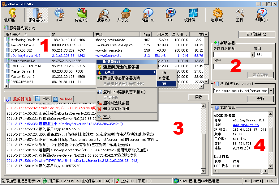

服务器窗口允许你管理eMule(电骡)基于服务器的eD2K网络(eDonkey2000 Network - 电驴网络)的各项应用。eD2K服务器并不储存文件,它们只储存在网络上所发布文件的相关信息并帮助eMule找到它们。服务器窗口也显示了所有网络的当前信息及日志消息。
详细信息
服务器列表(1)包含所有你的eMule了解的服务器。你可以删除服务器、选择连接到指定的服务器、设定优先级、将一个服务器添加到静态(收藏)列表使其不被eMule删除。一般来说连接到哪个服务器无所谓,因为无论登入到哪个服务器,eMule都能找到所有的源。但是有一些恶意服务器会尝试扰乱网络或通过发送虚假结果来牟利,因此你应该确保使用一个可信赖的服务器列表(见下)。无论如何,eMule安装包里的服务器列表算是开了个好头。只要这些服务器没过期(没有连得上的服务器),就不用更新服务器列表。
更新服务器列表的方法有好几种。最简单的方法是点击提供维护良好的服务器列表的网页链接(点击查看详情)。你也可以直接通过新服务器(2)表单添加一个服务器,或通过"从URL更新server.met"表单更新服务器列表。关于添加服务器的详细情况可以查看这里
正下方的区域(3)显示了eMule的日志信息。在日志标签页你可以查看所有帮你跟踪了解eMule活动的状态信息。红色的日志消息表示错误,你最好能尽快解决它所描述的错误问题。服务器信息标签页显示了你所连接到的服务器发来的消息。需要指出的是,这些信息既不来自eMule也不来自我们(eMule软件开发者)。所以如果上面写着世界末日快来了(或者更常见的,一段广告),你大可不加理会。Verbose(调试信息)标签页显示的是程序调试所需的重要信息,因此默认情况下不显示这个标签。你可以在扩展设置里开启它,但普通用户不需要这么做。
最后登场的我的信息(4)区域显示了eMule的当前摘要,包括了eD2K与Kad网络连接状况以及一些其他功能,例如Web服务器。相关主题:ID释义乱序协议加密
