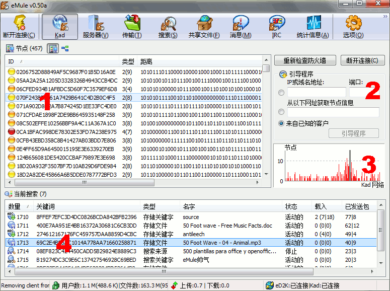

Kad窗口允许你查看eMule(电骡)提供的无需服务器的Kad网络。除了图示的区域(2)外,窗口内所有项目都仅供查看之用。如你仅对Kad提供的传输感到欣慰而不想为细节困扰的话,你无需花心思在它们上面。
详细信息
那让我们从最重要的开始:引导程序(2)帮你连接到Kad。如果你已经连接到了ed2k服务器(电驴服务器),你只需选择“来自已知的客户”然后点击“引导程序”按钮。eMule会通过它已经从ed2k服务器上获知的客户端连接到Kad。如果你并未连接到连接到ed2k服务器或你的eMule所知的客户端不够多,那么你可以通过一个指向nodes.dat的地址(URL)进行引导,该.dat文件应包含Kad节点及其连接方式。nodes.dat相当于是无服务器网络Kad中的server.met。最后一个选项是输入某个已连接到Kad的客户端的IP地址和UDP端口(比如你的一位好友)。
节点(1)列表显示了全部你的eMule所了解到并储存在路径表中的Kad节点,即联络点。彩色圆点表明一个节点是否在线以及接触到它的时间长度。圆点的颜色范围由红(大概无法连接上)、黄(已验证在线)到绿(在线并在数小时内稳定)。列表也显示了节点的KadID以及在Kad网络中它们与你的“距离”。这里的距离是按Kad路由机制而言,而非物理距离。
当前搜索(4)列表中你可以察看Kad的当前活动。例如,当你启动一项在Kad网络中的搜索或发布一个文件时,你会在这里看到相应的条目。大部分情况下这里显示的是Kad进行的内部路由活动。
eMule v0.50a版本之后新增了“Kad搜索详情图形”功能。点击(1)左上方的【节点】或旁边的图标即可切换到该视图。视图中的“搜索细节”中会显示“当前搜索“中选中的活动图示。详细信息请阅读Kad搜索详情图形一节。
节点图(3)展示了可视化的已知Kad节点以及离你的距离(并非物理距离)。eMule一般知道更多离你较“近”的节点。但若图表不是这样也不必担心,这不表明Kad存在问题。
