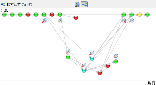

现在您就可以看到一个不断变化的图形,最后看起来就像这样:
emule kad 搜索详情
那么这图形到底有什么意思呢?图形中的每个圆球代表一个节点,圆球越靠近图形的底部,代表它离关键字越近(注意:这里的“近”并非指物理/地理意义上的“近”,而是针对分布式散列表中的相对距离而言)。因此Kad首先应当找到靠近关键字的节点,因为这些节点可能包含与关键字相关的信息。
为此,Kad将会询问其它节点“你们知道有比你们自己更靠近这个关键字的节点吗?”假如节点知道,便会将节点的地址发给我们。在Kad图形中,这个过程以箭头表示。从A节点指向B节点的箭头,表示A节点告诉了我们B节点的地址。当然,有些节点可能会报告已知的同一个节点,因此你将会看到某些节点被万箭穿心。根本没有箭头指向的节点将会从本地路径表中剔除——一般来说都是最靠左上方的3个节点。
节点的颜色代表其对我们请求的应答情况:
  • Green:节点应答请求,并给我们发送了比它自身更加靠近关键字的节点(在获取信息时,大部分节点会发送2个结果,如上图所示。在存储信息时,大部分节点会发送4个结果)
  • Yellow:我们已向节点发送了请求,仍在等待其应答
  • Red:节点无响应,可能已经失效
  • Blue:节点应答请求,但是未找到更加靠近关键字的节点
一旦Kad找到足够多的节点,将会向所有这些节点询问,是否有已索引的符合关键字的文件。拥有符合条件文件的节点会向我们发送搜索结果。当收集了足够数量的搜索结果后、或当搜索持续了指定的时间后,Kad将会中止搜索流程并结束搜索。这就是搜索常见关键字时只需要找到数个节点/只持续几秒钟、而搜索稀有关键字可能持续很长时间的原因。
向其它节点请求的关键字会在Kad图形上以如下符号显示:
  • Checked:节点拥有符合搜索关键字的文件,并且已将搜索结果发送给我们。搜索列表中将会列出这些文件
  • Crossed:节点没有符合搜索关键字的文件,或者无响应
最后提示一句:您可以查看任何节点的全部详情,操作方法是将鼠标指针停在节点上,等待弹出气泡提示。
