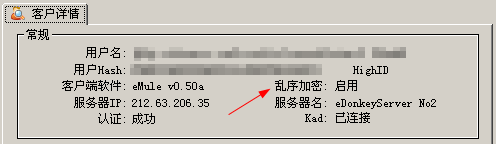

客户详情
你可以打开客户详情对话框来查看其他客户是否支持乱序协议加密。在乱序加密一行,如果显示“支持”则表示这个客户支持迷乱序协议加密,但是并不会启用(例如你们都在选项里没有启用乱序协议加密),如果显示“启用”则表示这个客户支持并且可以使用乱序协议加密来连接到他(或接受到来自他的连接)。
