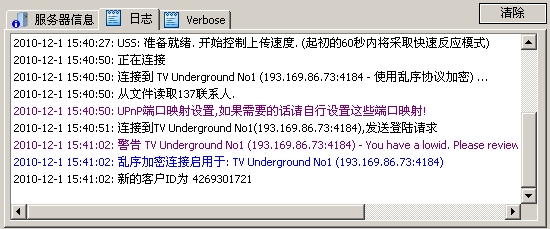

ID是一个通过客户端的IP地址换算出来的数值。当eMule(电骡)成功连接上服务器以后,由服务器端来分配。ID的目的是为了表明两个客户端之间是否存在建立连接的可能。
连接到服务器以后,ID会显示在服务器窗口的日志栏里。
eMule日志信息
eMule不会进一步的显示ID,但会在已连接服务器的旁边,窗口右下角的地球图形上通过箭头的颜色来表示ID的状态。
