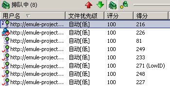

在eMule(电骡)的排队列表中显示了当前正在等候你上传的客户。 这个列表在传输窗口里,可以按中最下方栏目上面的按钮切换到这里,点击这个按钮可以循环切换显示你正在上传的,正在你这里排队的,所有已知的,和你正在获得下载的客户列表。
除了评级和得分,这里的大部分数值的含义都是可以自己看懂的。

得分由在评级里描述过的相同的系数计算得来,但是还会将用户排队等候的时间考虑在内。得分决定了空闲的上传槽(上传通道)将如何分配。 获得高分并且在数值后面为***号的用户将获得下一个上传槽。
得分计算公式如下:
得分 = 评级 x [排队等候时间] / 100
得分系数大于1的用户会以黄色图标显示(请查看图标含义)。
