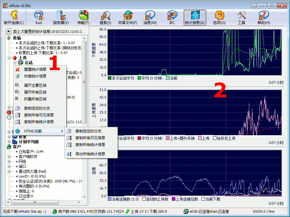

窗口的左侧是统计树(1)。它分门别类地将统计信息安置在树的层层分支,或称区域上,内容大都一目了然。其中主要区域如下:

统计树的顶端距上次重置的统计信息一栏显示了这些统计记录的起始时刻。点击左侧的下拉按钮或是在树中右键可以打开统计树菜单。通过菜单可以重置历史统计信息,恢复上次重置或恢复前的统计信息。菜单中还有展开、折叠、复制、导出统计信息的选项。其中导出所有统计信息会将所有信息导出为HTML页面并保存到指定目录。
统计信息的全部数据保存在config目录下的statistics.ini文件里,如果你使用了重置统计信息功能,那么eMule将会创建一个statbkup.ini文件作为备份,你可以使用恢复统计信息功能来恢复之前的数据。
右侧的统计图形(2)包含了【上传速度】、【下载速度】和【连接】三张图表。每张图表的左下角有图例。每次更新统计图时,新的数据样本从右侧进入图表,并随后向左推移。若Preferences.ini->[Statistics]->ShowVerticalHourMarkers的值为1(默认),统计图会显示纵向虚线标记,相互间隔一小时。图表右下角则是其总时长。
【上传速度】和【下载速度】都显示了本次会话平均速度和各类当前数据。另外,它们也会显示前一小段时间内的平均速度,即“平均”。在【连接】中,“当前连接数”是按比例缩小后显示的,所用的比例尺在图例中。前两幅显示速度的图Y轴的最大值为选项->连接->能力的大小,而【连接】图的则由选项->设置统计信息显示->连接统计信息 Y轴比例尺决定。
统计信息窗口的参数可由专门的选项设置统计信息显示进行调整。修改这些设置可以优化统计图的效果,方便阅读。如果将统计树和统计图的更新间隔设为“已禁用”(最小),则不再统计新信息:统计树变灰,统计图右下角显示“已停止”。
最后要说明的是,统计信息是评估eMule表现和排解疑难的绝好帮手。在论坛上向人求助时,提供统计信息有助于大家找准症候,对症下药。eMule官方论坛就建议发求助帖时附带统计树->传输->下载->会话->找到来源作参考。
