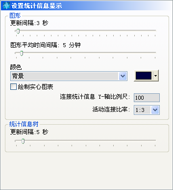

设置统计信息显示选项
图形
o 更新间隔
此参数表示每隔多长时间刷新一次统计信息图形。如果此参数设置得过低,将导致图形刷新过快,影响CPU的占用。
o 图形平均时间间隔
统计信息图形默认取过去5分钟的运行数据计算平均值,因此可以说统计信息图形是长期的性能指示图。
o 颜色
首先从下拉列表中选择要修改统计信息显示中哪部分的颜色,随后用颜色选择器选择并应用。eMule(电骡)托盘图标旁的速度指示条也可以更改颜色。
o 连接统计信息 Y-轴比例尺
在统计信息窗口中,最下方的统计图用于指示当前活动连接、上传连接、下载连接的数目。该图形的Y轴坐标通常是0到100,若更改此设置将增大或减小图形的分辨率。
o 活动连接比率
当前活动连接数取决于互联网接入以及各种设置,其变化非常频繁,但通常都会高于100。如果想保障连接数图形完整显示,可通过此参数将活动连接数的比例适当缩小。例如,若将活动连接比率设置为1:4,则活动连接数除以4后才绘制在图形中。
小提示:
要提高上传连接数和下载连接数的分辨率、同时保障连接数图形仍然显示完整,就要充分利用上面的两个设置。适当降低“连接统计信息 Y轴比例尺”,就能增大上传/下载连接图形的分辨率;适当增大“活动连接比率”,就能确保所有连接图形完整显示。
统计信息树
o 更新间隔
统计信息树的刷新间隔时间。此参数也会影响CPU的占用,参见“图形”中的“更新间隔”。
