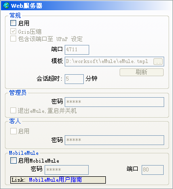

Web服务器(也称:网页接口)功能可以实现对eMule(电骡)的远程访问。关于此方面的详细信息,请参阅常见问题集的Web服务器分类。
模板:
eMule.tmpl文件包含Web服务器页面的布局和设计,必须有此文件才能正常使用Web服务器功能。eMule的发布版本自带此文件,也可以从www.emule-project.net下载。
Web服务器页面使用的图片资源应放在eMule安装目录的Webserver子目录下。
常规
o 启用
若勾选此选项,将启用Web服务器功能。开启此选项后,应当按下“刷新”按钮,重载此Web服务器页面的模板。如果eMule未找到eMule.tmpl文件,将会显示错误提示:无法加载模板:无法打开\...\eMule.tmpl文件
当从旧版本升级到eMule 0.46a及以后的版本时,有可能总是显示以上错误信息,这是因为模板的默认位置发生了变化。请从eMule安装目录的config子目录下另行选取一个模板。
除非确实需要使用Web服务器功能,否则不要随意开启。运行Web服务器总会带来潜在的安全风险。
o Gzip压缩
若勾选此选项,eMule在发送Web服务器相关的数据流时会预先进行压缩,从而节省带宽。这样做的代价是略微增加CPU的负荷。
o 包含该端口至UPnP设定
若勾选此选项,eMule会在进行UPnP设置时将Web服务器所需的端口也一同打开。
o 端口
此参数指定Web服务器运行时使用的端口,默认为4711。此端口是访问Web服务器时输入地址的一部分,一般来说无需修改。
假如某台计算机需要运行Web服务器,但是防火墙或代理服务器又封掉了默认端口,可以将端口改为80(上网冲浪的标准端口)。这个端口极少被封。
假如你的计算机位于路由器后,那么除了进行基本的转发设置以获得HighID外,还需要配置此端口的转发规则。
o 模板
模板控制Web服务器页面的外观。传统上模板文件*.tmpl位于eMule的安装目录下,不过从v0.46a开始,模板改为放置在eMule的config子目录下。按下...按钮,就可以变更此文件的路径。
o 会话超时
这是一个安全相关的特性。Web服务器在经过指定的时间后会自动断开用户。若设置为0,则代表关闭此功能。
管理员
o 密码
通过此密码以管理员身份访问Web服务器页面。此处默认没有密码,因此务必输入一组密码,否则任何人都可以通过浏览器任意访问和操作你的eMule。输入密码时将显示为6个星号(******)。
o 退出eMule、重启并关机
若勾选此选项,则管理员可以进行退出eMule、关闭计算机、重启计算机操作。此功能可以与“选项” -> “常规”下的“在Windows启动时运行”结合使用,达到非常理想的效果。
客人
o 启用
管理员拥有对eMule的控制权限,而访客没有改变任何设置的权限,只能查看当前设置和各种列表。假如你不需要以访客登录,就不必勾选此选项。
o 密码
定义访客用户的密码,防止任何人都能以访客身份登录。与管理员密码一样,访客密码也没有默认值。
当使用微软的Internet Explorer浏览器时,Web服务器可能不会显示所选的列表,而是弹出一个下载对话框。为避免出现这种情况,应在IE浏览器的“工具” -> “Internet选项” -> “高级” -> “HTTP 1.1设置”中勾选“使用 HTTP 1.1”“通过代理连接使用 HTTP 1.1”
MobileMule
MobileMule是一种接口,能够与任何支持java的手机通讯。与Web服务器类似,MobileMule也能够实现远程控制eMule,而且是通过手机。关于MobileMule的详细信息,请访问其官方页面http://mobil.emule-project.net/
o 启用MobileMule
若勾选此选项,将可以通过java手机访问eMule。
o 密码
此处默认没有密码。出于安全考虑,只要启用MobileMule就应当设置一个密码。
o 端口
设置用于访问MobileMule接口的端口。假如运行eMule的机器位于路由器或防火墙后,则必须设置此端口的转发规则/开启此端口,否则将无法连接。
