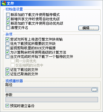

o 新添加的下载文件使用暂停模式
若勾选此选项,则新增的下载文件都是暂停状态,而不是等待状态。如果原本下载列表中已经包含超过20个文件,这个选项将非常实用——不管继续添加多少个下载文件,也不会造成eMule(电骡)连接过多的问题。参见“当文件完成时开始下载下一个暂停的文件”。
o 新增共享文件时使用自动优先级
若勾选此选项,则刚完成下载的文件以及新增共享文件都将被设置成“自动”优先级。所谓自动优先级,是指eMule根据对该文件的请求数目自动调整其优先级。如果文件被请求的次数少,将被分配高优先级;如果文件被请求的次数多,将被分配低优先级。这样有助于增加网络中稀有文件的可用来源,建议勾选。
o 新添加的下载文件使用自动优先级
此选项与上一条相似,新添加到下载列表中的文件将被设置成“自动”优先级。eMule根据找到该文件的来源数目自动调整其优先级。
找到的来源数 优先级
0 - 40
41 - 80 普通
81+
o 清理文件名
若勾选此选项,只要在下载列表中新增下载文件时,就会自动清理文件名。所有的特殊字符(例如_、.、[]等等)都会被删除或替换成空格,每个单词的首字母都将改成大写。此外,通过编辑按钮定义的特殊字符串,也会从文件名中自动删除。eMule中已经默认定义了若干字符串,也可以用|作为分隔符手动添加。
警告:
刻录软件生成的CD镜像通常包含多个文件,例如:*.cue/*.bin(CDRWin)、*.mds/*.mdf(Alcohol 120%)、*.ccd/*.sub(CloneCD)、*.bwt/*.bwi/*.bws(BlindWrite)等等。在下载这类镜像文件时,最好不要勾选此选项。因为其文件内容中包含文件名,一旦自动清理文件名会导致烧录时出错。
假如你决定要清理文件名,就必须手动修改其中的索引文件。对于*.cue文件来说问题相对简单,只要用Windows内置的记事本就能编辑解决;但是其它的格式都需要十六进制编辑器(例如UltraEdit或WinHex)才能正确编辑。
也可以手动清理传输列表中的文件名,方法是先选中一个或多个文件,而后按CTRL+F2。
尝试对所有上传进行整文件块传输
若勾选此选项,eMule将在每次上传时尽量传输完整的文件块。由于eMule中只有完整的文件块才能共享,因此这样有助于提高文件的有效性。在新发布文件时,此选项可以显著提高发布效率。出于提高网络共享质量的原因,强烈建议勾选此选项。
优先下载预览所需要的文件块
预览功能需要文件至少已下载完第一个和最后一个文件块。若勾选此选项,eMule将尽量优先下载这两个文件块。这样做会对文件的传播以及有效性带来副作用——用于预览的文件块总是比其它文件块传播得更多,因此建议不要勾选此选项。
监视剪贴板里的ED2K链接
若勾选此选项,当从网站或其它地方用CTRL+C拷贝eD2k链接时,会自动弹出一个消息框,询问是否将此文件添加到下载列表。
为计算剩余时间使用高级的计算方法
此选项决定eMule如何计算下载文件的剩余时间。默认算法是根据文件的当前下载速度计算剩余时间,而高级算法是根据文件自添加以来的平均下载速度计算剩余时间。
当文件完成时开始下载下一个暂停的文件
若勾选此选项,当下载完成一个文件时,如果下载列表中包含若干暂停的文件,那么其中一个暂停文件将自动恢复。此选项与手动暂停功能或“新添加的下载文件使用暂停模式”选项配合使用,能够始终保持相对固定的来源数(对于常见的DSL来说不应超过3000),这样就不会因为连接来源数目过多而降低下载速度。
o同一分类优先
只有在勾选“当文件完成时开始下载下一个暂停的文件”后,此选项才可选择。如果启用了分类,当某个文件下载完成后,eMule将优先恢复同一分类中的文件。
o仅在相同的分类中
若勾选此选项,将只能恢复同一分类中的文件。
记住下载过/已取消的文件
此选项只影响搜索结果显示的样式。若勾选此选项,搜索结果中已经下载过的文件和已经取消过的文件将以绿色表示,同时在搜索结果中还将增加一列信息,显示此文件是下载过还是已取消。此功能有助于辨别相似的文件。即使文件不再共享或移动到了其它目录下,此功能仍然正常工作。
已取消的文件保存在cancelled.met文件中,下载过的文件保存在known.met文件中。这两个文件都位于eMule的安装目录下。
视频播放器
若此处的输入框空白,那么eMule在预览文件时,将使用系统中与该文件类型关联的媒体播放器进行预览。若此处的输入框指定了其它播放器的路径,将优先使用此播放器进行预览。大多数媒体播放器无法完美处理eMule未完成文件中的空缺,在预览时需要一个临时文件。假如使用默认的播放器,应勾选预览时建立备份。推荐使用VLC - VideoLAN客户端,该播放器无需生成临时文件就能预览eMule的未完成文件。关于这方面更多的信息请参见预览文件
