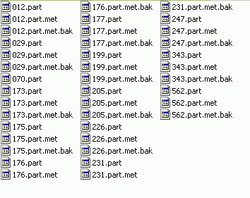

当我们在eMule中添加下载时,会自动在临时目录(默认为\eMule\Temp\)下新建3个文档:
xxx.part(下载文件本身)、xxx.part.met(包含下载文件中每个文件块的信息。文件块大小为9.28MB,若位于文件尾部则会更小)以及xxx.part.met.bakxxx.part.met的备份,其中“xxx”是某个数字。
有时eMule或操作系统会意外关闭,此时一个或多个xxx.part.met文件可能会发生损坏。相应的下载会从eMule的传输窗口中消失,并且在服务器窗口的日志页中将会显示如下一条错误信息:

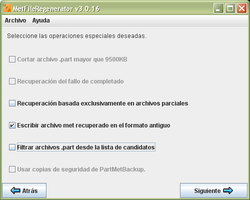

  • 运行metFileRegenerator(需要先安装Java运行时环境 v1.4或更高版本),选择Recovery,点击Next
  • 选定eMule的临时目录,注意丢失下载的xxx.part文件应在此目录中,点击Next
  • 小提示:
    • met文件将恢复成旧格式。
    点击Next

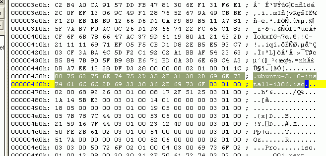

你也可以在对应的xxx.part.met文档或xxx.part.met.bak文档中直接查找此文件的相关信息。用十六进制编辑器(Ultraedit或WinHex)或文本编辑器(例如notepad.exe(记事本))打开这些文件都行。不过当下载文件损坏时,xxx.part.met文件通常都是空的,有时连文件都消失了……
用十六进制编辑器打开后,所显示的xxx.part.met文件的内容
另一种方法是直接“读取”xxx.part文件,也就是用十六进制编辑器查看此文件的文件头或文件尾,根据一些特征数据识别文件的类型和内容(注意!如果临时文件的块头很大,那么十六进制编辑器可能需要很长的时间才能打开该文件,甚至会造成计算机暂时失去响应),这种方式对数据文件(zip、rar、iso、bin、pdf等等)比较有效。也可以尝试直接用媒体播放器(例如VideoLan Client,参见帮助与支持->特色功能->预览多媒体文件)打开临时文件,这种方式对音频或视频文件比较有效。

  • 运行metFileRegenerator(需要安装Java运行时环境v1.4或更高版本),选择Recovery,之后点击Next
  • 小提示:
    • met文件将恢复成旧格式。
    点击Next

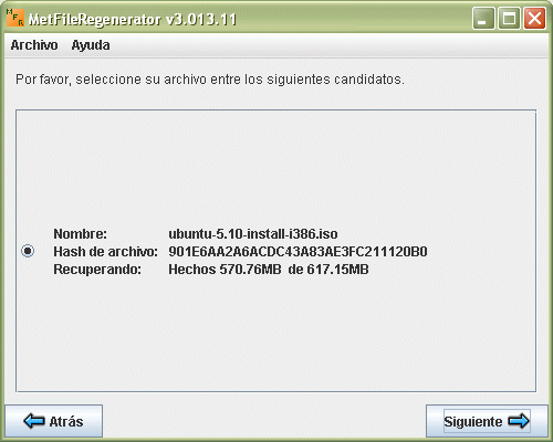

  • 选择丢失下载所对应的xxx.part文件。点击Next
  • 现在便开始修复下载文件,并以进度条显示当前的修复进度。
